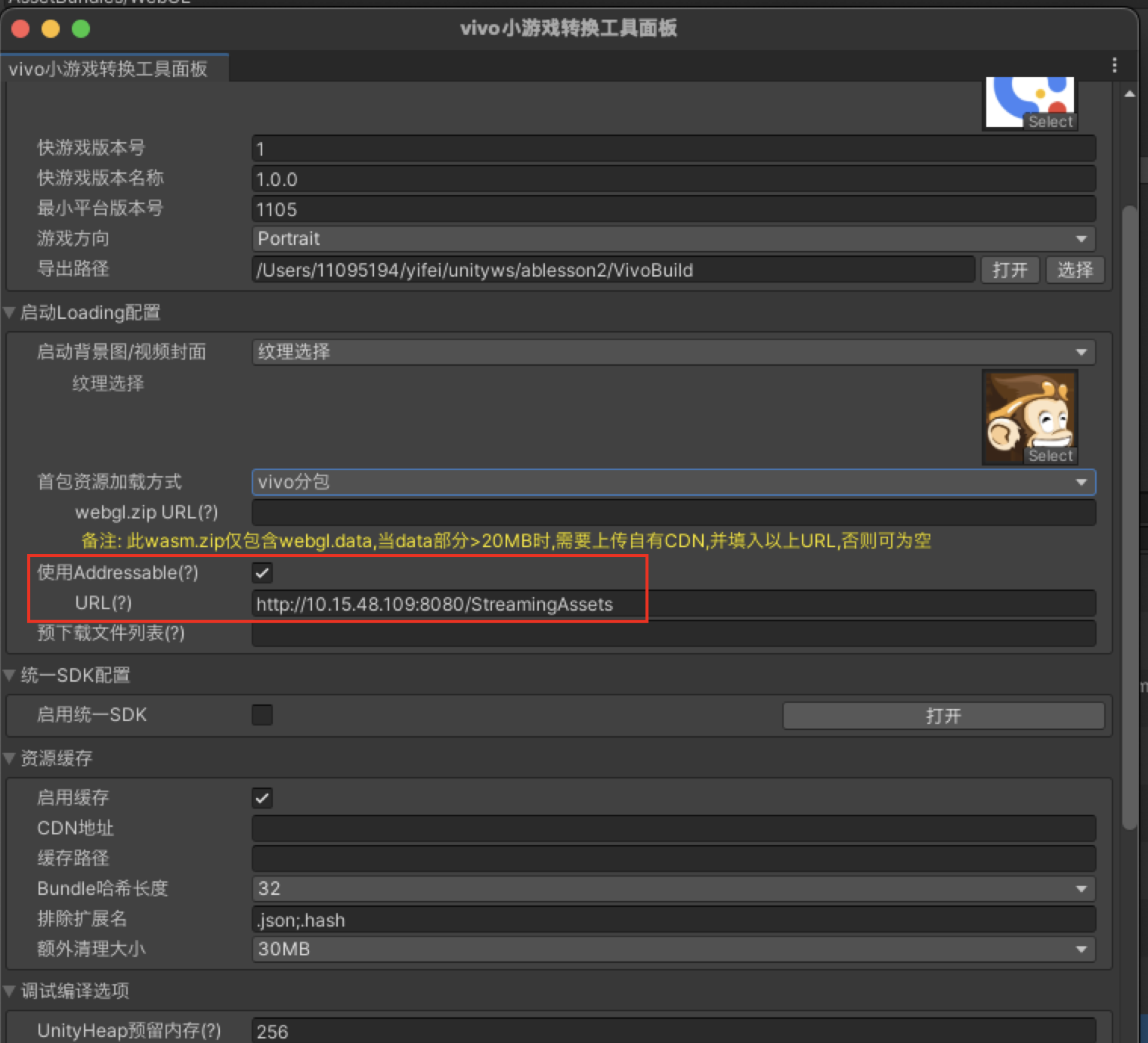

第一步:请先导出vivo小游戏,并确保小游戏能正常运行。
注:无论是使用AA/AB方式的按需加载,均需要在插件中配置cdn路径

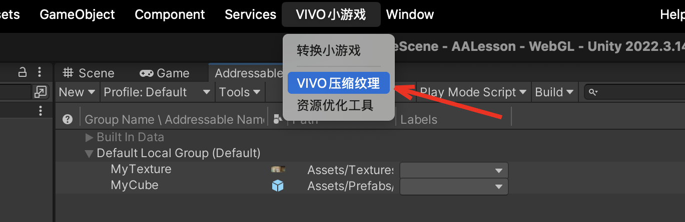

第二步:打开纹理压缩工具面板,点击 VIVO小游戏->纹理压缩工具

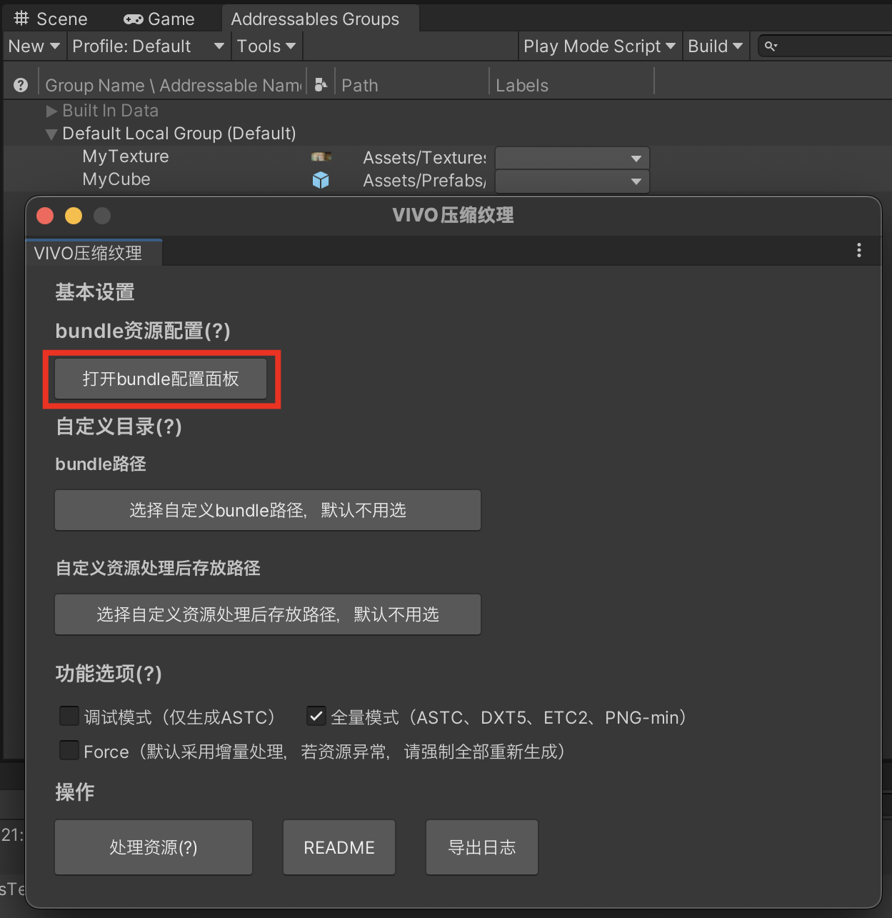

第三步:操作纹理压缩工具面板
可点击 打开bundle配置面板 查看识别情况,并按需忽略部分不希望执行压缩纹理的bundle资源,点击 处理资源 开始处理。
调试模式 将只生成 ASTC 格式(开发者工具中使用PNG资源,移动设备使用 ASTC格式资源),调试结束后可再次选用全量模式(默认采用增量逻辑不会额外增加处理时间)
该步骤根据项目实际情况不同,处理时间也会有差异,执行完成后请留意控制台提示信息,不可存在多个警告消息。

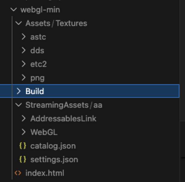

处理成功后,在webgl同级目录下,生成如下目录webgl-min,资源上传至CDN服务器:
